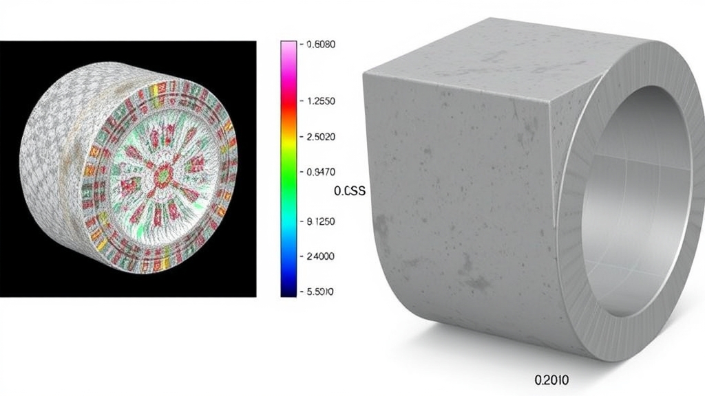

Il programma sperimentale ha previsto la realizzazione di sei gruppi di provini stampati e un gruppo di controllo gettato in cassero. Per l’analisi DIC completa, condotta tramite una pipeline batch personalizzata basata sul software Ncorr con selezione verificata della regione di interesse, sono state selezionate tre configurazioni caratterizzate dagli estremi del diametro dell’ugello di stampa.
I risultati mostrano una variabilità significativa del modulo elastico secante, calcolato a partire dai gradienti di spostamento DIC, in funzione del diametro dell’ugello:

Le mappe di deformazione a campo completo hanno evidenziato, nei provini stampati, una eterogeneità maggiore rispetto ai provini di controllo gettati, confermando l’influenza della stratificazione sulla distribuzione delle tensioni interne.
