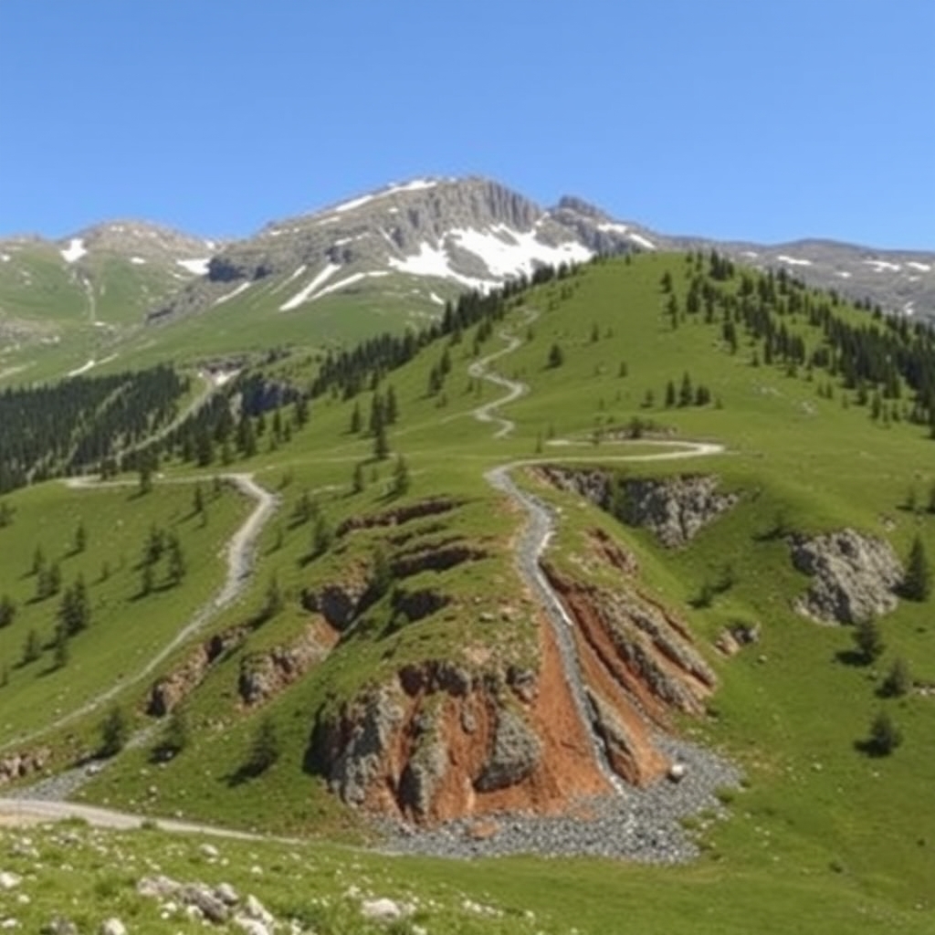

L’area compresa tra Meis e il confine di Stato a Ponte Ribellasca presenta un fondovalle modellato da sedimenti fluvio-glaciali e conoidi di deiezione, condizionato dal lineamento tettonico Centovalli-Sempione. I versanti sono soggetti a dinamiche morfogenetiche attive, con frane e smottamenti favoriti da acclività e fratturazioni del substrato. Le indagini in sito hanno distinto due macro-unità: i depositi quaternari (eluviali e colluviali, terrazzi fluviali, depositi lacustri) e il substrato roccioso costituito da Gneiss del Monte Rosa, con scistosità subverticali e grado di fratturazione variabile. La caratterizzazione stratigrafica ha permesso di classificare i terreni secondo le NTC18, distinguendo comportamenti attritivi, compressibilità bassa e addensamento elevato a seconda delle formazioni.

Le verifiche di deformabilità hanno riguardato le riprofilature rocciose, con particolare attenzione alla sezione AP-260 (riprofilatura MS.09), caratterizzata dal maggior volume di roccia rimosso. Il modello ha utilizzato il criterio di Hoek-Brown per la roccia, mentre i tiranti sono stati rappresentati come elementi embedded con comportamento elastoplastico alla Von Mises, senza necessità di continuità nodale. L’analisi ha simulato lo sbancamento in due macrofasi, associando a ciascuna la posa delle chiodature passive previste. Questo approccio ha permesso di stimare le deformazioni attese durante le fasi di scavo, fornendo valori di riferimento per il monitoraggio in corso d’opera.
