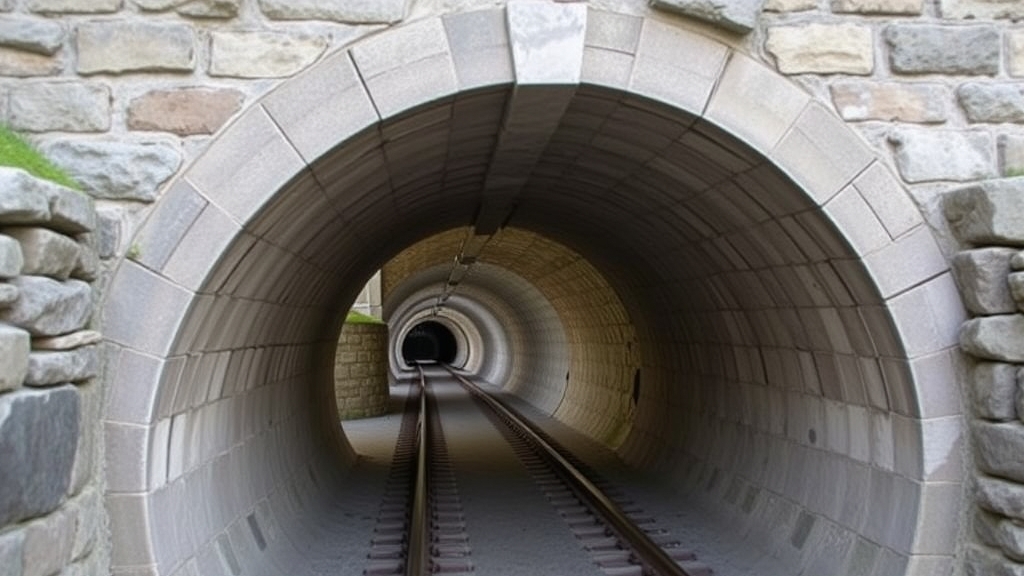

Valutazione strutturale rapida per gallerie in muratura storica: un metodo calibrato su misure in sito
Il patrimonio infrastrutturale esistente comprende un numero significativo di gallerie realizzate in muratura tra la fine dell’Ottocento e i primi decenni del Novecento. Queste opere richiedono oggi verifiche sistematiche dello stato di conservazione, monitoraggio periodico e interventi di manutenzione mirati. La complessità del comportamento meccanico della muratura e le incertezze legate alla conoscenza del manufatto rendono tuttavia gravosa l’applicazione dei metodi di analisi previsti dai quadri normativi correnti.
Per rispondere a questa esigenza è stato messo a punto un Simplified Approach (SA), una procedura semplificata finalizzata alla verifica della capacità strutturale dei rivestimenti in muratura. La formulazione proposta trae origine dai metodi statici classici, adattati per una valutazione rapida dell’intero anello di galleria.
