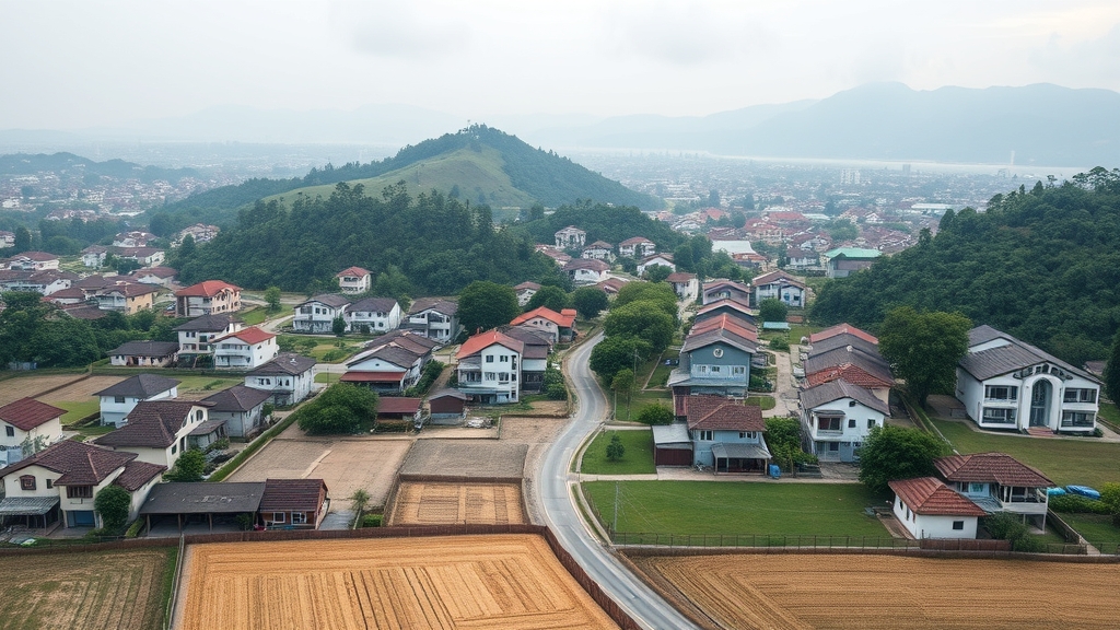

La ricerca individua tre tipologie di comunità rurali: quelle di nuova concentrazione, caratterizzate da edilizia alta e densità elevata su modello urbano; gli insediamenti prevalentemente dispersi, con piccoli nuclei sparsi, edifici bassi, mix funzionale e fonti energetiche diversificate; e i nuclei contigui, con densità intermedia e sviluppo lineare. Per ciascuna tipologia lo studio misura separatamente le emissioni derivanti dalla vita domestica e quelle da trasporto, valutando il bilancio complessivo pro capite.

Le comunità di nuova concentrazione presentano emissioni domestiche elevate, compensate solo in parte da minori percorrenze veicolari; il saldo totale è il più alto tra le tre tipologie, sebbene inferiore a quello di comunità urbane comparabili. Gli insediamenti dispersi e le piccole comunità a grappolo mostrano il comportamento opposto: bassi consumi domestici grazie a edifici bassi, mix funzionale e diversificazione energetica, ma emissioni da trasporto più significative. Il bilancio netto di queste configurazioni risulta il più contenuto. I nuclei contigui si collocano in una posizione intermedia, con valori emissivi moderati in entrambe le componenti.
