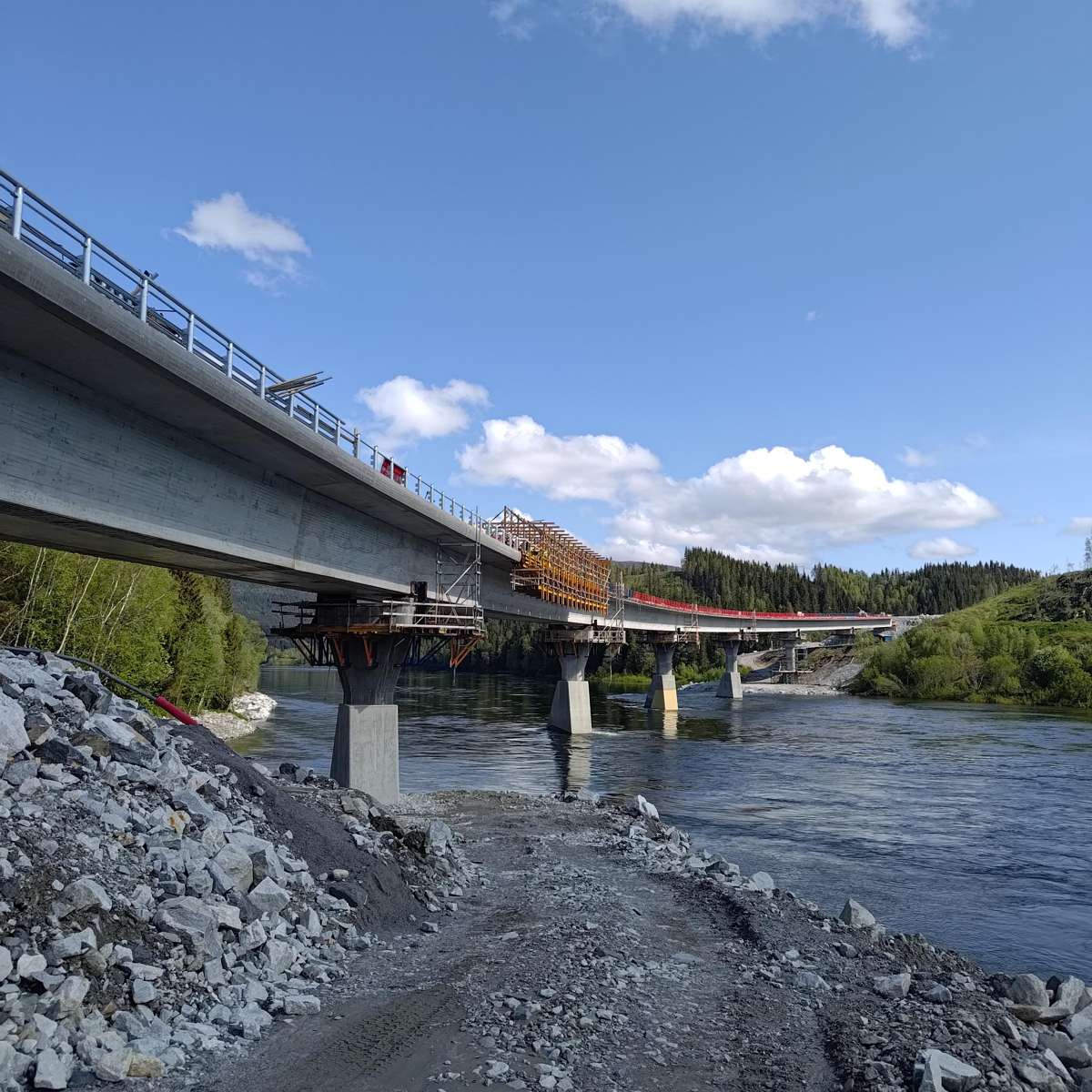

Il ponte Valryggen, lungo 387 metri, è una struttura a cassone in cemento armato a sette campate, con campata principale di 60 metri e altezza del cassone di 3,6 metri. La geometria presenta curvatura sia in pianta che in altezza, richiedendo un controllo rigoroso delle tolleranze. La traversata del fiume Vefsna, corso d’acqua protetto con aree di riproduzione ittica, ha imposto vincoli ambientali stringenti. Per la costruzione dell’impalcato principale è stato adottato il metodo della spinta progressiva (incremental launching), con conci prefabbricati a terra e spinti sui piloni, riducendo al minimo l’interferenza con il letto del fiume.
Una volta completata l’impalcata, la fase critica per la consegna dell’opera è stata la realizzazione dei parapetti laterali, elementi di spessore 600 millimetri per l’intera lunghezza del ponte. La committenza ha richiesto un metodo che garantisse continuità operativa, evitando il montaggio e smontaggio ripetuto delle casseforme a ogni getto. La soluzione adottata è stata un carro cassaforma di lunghezza 20 metri, montato su rotaie e ruote, in grado di avanzare lungo l’impalcato senza necessità di sollevamenti ausiliari complessi. Il sistema ha permesso di mantenere una geometria uniforme su tutto lo sviluppo del ponte, aspetto rilevante per la durabilità degli elementi esposti a sali disgelanti e cicli di gelo e disgelo.
